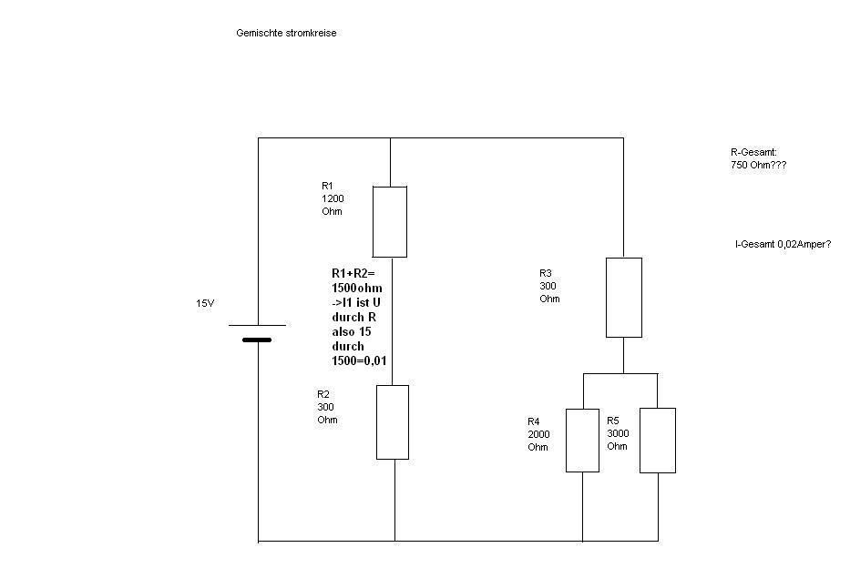

Moin leuts, hab nen kleines Physik Problem und zwar muss ich hier die Spannung, die Stromstärke und den Gesamtwiederstand bestimmen...
Die werte die nen "?" haben sind von mir...wär nett wenn da mal jemand nen blick drüber wirft, und mir evtl sagen kann wie man I1, I2 etc. und U1, U2 etc. ausrechnet...

Ich muss bei 1, also da wo R1 steht I ausrechnen oder??

wie bestimmt man denn da die gesamtstromstärjke ich schreib morgen darüber ne arbeit und ich check alles bis auf wie man ada die stromstärke bestimmt^^

also wenn du die gesamt spannung und den Gesamt wiederstand hast, dann einfach U / R

also ich hab jetz mal das hier raus und dein rgesamt stimmt und wenn dein i gesamt auch stimmt dann muss rechts bei i2 au 0,01 rauskommen

so jetzt hab ichs ganz... war doch net so schwer !
und Rgesamt is dann 1/1500 + 1/1500 = 2/1500=1/750 und somit 750 Ohm
thx, jetzt raff ichs auch^^

Also wenn ich alles richtig gerechnet hab... dann hab ich für...
I1=I2=I3=0.01
I4=0,006 I5=0,004
