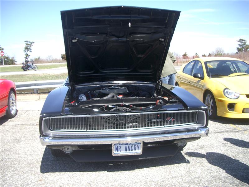

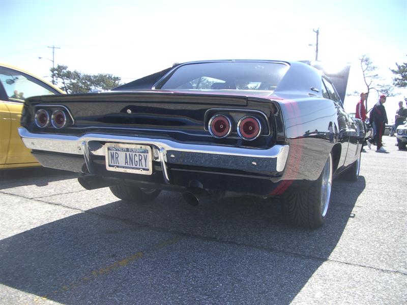

ich spiele mit den gedanken einen 69er dodge charger r/t sixpack zu kaufen. nicht das er schon schnell genug ist (200,447mph / 322,588km/h - wurde damals der weltrekord gebrochen), aber eventuell möchte ich draus ein 10 sekunden auto bauen - 1/4 meile in 10 sekunden. möglich wäre das mit einem großen kompressor. lachgas wäre aber auch ne möglichkeit aber ein polierter kompressor sieht halt besser aus. für mich ist optik sowieso wichtiger, denn von der geschwindigkeit her auf 1/4 meile ist er immernoch von den serienfahrzeugen auf den dritten platz.
in the fast and the furious fährt vin diesel im letzten rennen einen dodge charger 500 mit kompressor. das ist kein witz, der hat so viel power, dass man den auf den hinterrädern fahren kann. aber von denen wurden nur 459 stück gebaut und nach dem film fast and the furious ist der wert nochmal deutlich hochgegangen. vor einem halben jahr habe ich einen restaurierten dodge charger 500 auf ebay für 0,5 milionen $ gesehen. der wurde aber auch verkauft. mir reicht einer 440er motor :-) 7,21 liter motor anstatt eben 8,194 liter - spart aber sicherlich 470000$ :-)
in new york habe ich einen wunderschönen gesehen. er wollte sich aber von der kiste nicht trennen. aber ich muss den nicht unbedingt morgen haben. das hat zeit.
