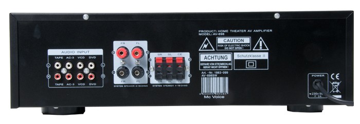

rückseite von meinem amp
die gleichen kabeleingänge wie in der mitte (die zum schrauben) hat auch mein subwoofer.
wenn ich in einem Paar, Kabel in meinem subwoofer stecke, kommt ein ton, wenn ich aber auch noch ein kabel von meinem verstärker an das 2. paar anschließe, dann kommt wieder kein ton.
hoffe das war jetzt etwas versätndlicher :-D

kannst du noch kucken, wie die beiden schraubausgänge an deinem verstärker beschriftet sind, kann man auf dem bild nicht erkennen...und die zum klemmen rechts daneben, vielleicht ist da was dabei

Die schraubenausgänge heißen FR und FL
die Klemmen benutzt ich überhaupt nicht, weil ich nur 3 Lautsprecher und den subwoofer angeschossen hab und zwar alles über die Schrauben,
ich weiss is niecht die optimalste alternative, aber die klemmen geben eben ein leiseres Signal ab und das kann ich bei meiner Boxenaufstellen schlecht gebrauchn.

Eigentlich sollte an FR eben die rechte Frontbox und der rechte Sub-Hochpegeleingang parallel, an FL die linke Frontbox und der linke Sub-Hochpegeleingang parallel hängen und an den Klemmen eben Center, Rear Rechts und Rear links, jeweils an eigenen Ausgängen...

also an FL hängen ein Lautsprecher und der Subwoofer
und an FR 2 Lautsprecher
Okey, dann werd ich das von den Lautsrpechern her mal die Tage abändern.
Aber das löst irgendwie noch nicht das Problem, mit meinem Subwoofer.
kann ich den diesen AV stecker von meinem subwoofer nun an meinem verstärker anschliesen?

Der Sub addiert intern die Signale von den beiden Hochpegeleingängen (daher sollte mit der Änderung der Eingangspegel schon mal 6dB höher liegen).
Wenn einer der Eingänge gegen den anderen verpolt ist addieren sich die Signale allerdings zu (fast) 0. Also eventuell mal die Polarität prüfen (z.B. Testweise einen Eingang umpolen)
