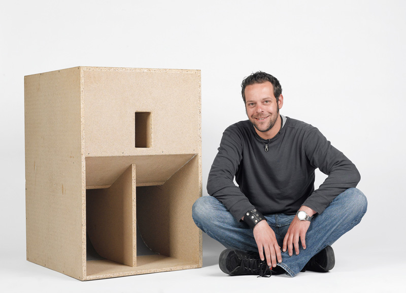

Wie wärs mit einem sauberen Basshorn? da kommt der richtige druck an... Bauanleitungen gibts in Internetforen oder in Zeitschriften wie z.B. Klang & Ton
Den hier hab ich gebaut und der hatte nen geilen sound und richtig guten...
ein 18" Lautsprecher
Das ist auch nice^^
Vorallem 18"... der Bringt viel Luft in Wallung
