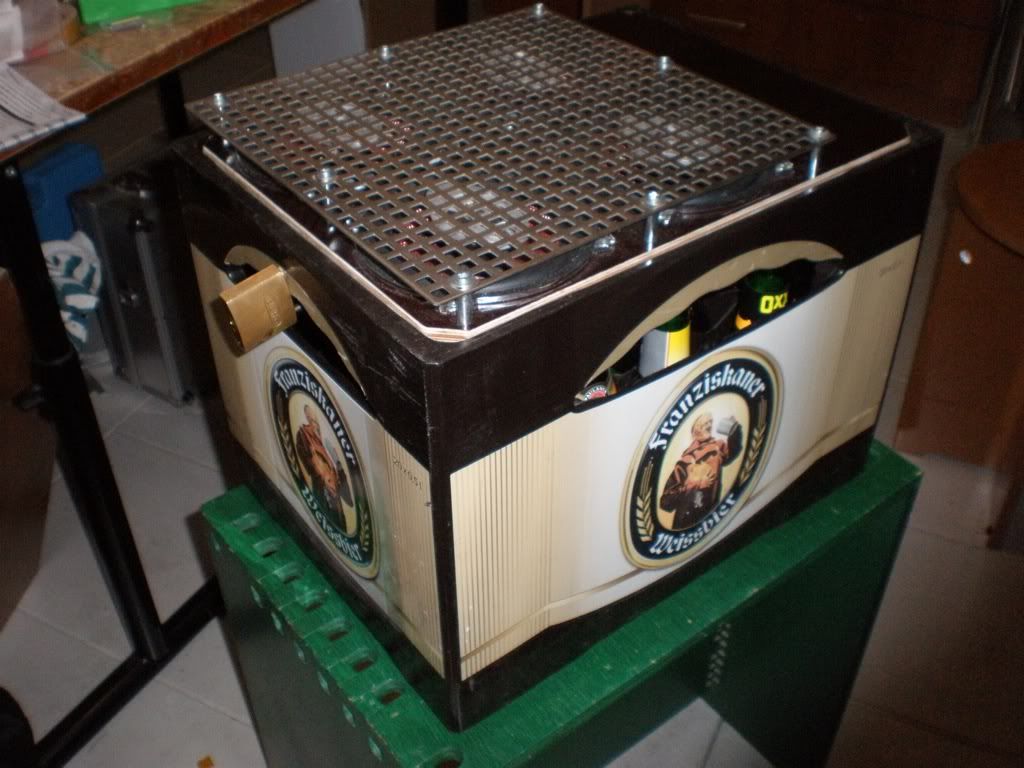

Also wenn du ne fette Anlage mit viel bass willst, dann bleibt dir nix anderes, als n paar Kfz-Lautsprecher, n Subwoofer, n Verstärker und ne olle Autobatterie zu nehmen.
Aber das ist eben groß & schwer.
Oder du machst es wie ich, und baust n Bierkasten um. Ich hab n Sperrholzdeckel auf den Kasten gemacht(natürlich zum aufmachen), 4 Löcher reingesägt, in jedes Loch n 120mm Lautsprecherchassis, so n kleinen popeligen 4-Kanal-Amp, dann noch n bissl kabelgedöns und n paar 3S Lipos, die ich von meinen Fliegern sowieso habe. So hab ich dann ne Bierkiste, die ca 3-6A Strom braucht, je nachdem, wieviel Bass man aufdreht. Entsprechend lange hält sie auch mit den 10Ah.
Die Chassis sind natürlich so angebracht, dass sie genau zwischen die Flaschenhälse passen, wenn der Deckel zu ist. So passen immernoch 18 Flaschen Hauptnahrungsmittel rein.
Damit den Chassis nix passiert, und an was zum Flaschen öffnen hat, noch nen Lochblech drauf:
Du kannst es natürlich statt mit den Lipos auch mit ner 15Ah belibatterie machen (bekommt man günstig bei Alarmanlagenfuzzis^) und für "mehr" Bass auch 6"*9" Chassis in den Deckel machen, aber dann passen halt weniger Bierflaschen drunter.
Alles in allem ne sehr parktische und kompakte Sache^

Und gegen missbräuchlich Nutzung insbesondere auf Busfahrten empfiehlt es sich, ein Vorhängeschloss anzubringen:

Das is ja nur n kompakteres Beispiel, auserdem hast du die Anlage noch nicht gehört.(hat auch mal für 70 personen gereicht)
Die Bierkastenidee ist echt gut, wobei wenn du KFZ Lautsprecher nimmst brauchst normal keinen extra SUB mehr, der geht nur auf die Akkulaufzeit.
