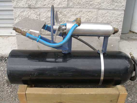

Das war eine Schätzung, zur Verfügung steht eine Schraube vom Außenbordmotor, der ca. das Moment hatte. Eventuell wäre auch weniger ausreichend. Viel jedoch nicht, ca. 30 kg effektive Zugkraft sollten schon zur Verfügung stehen.
Zitat von Meister-Lamp:
40Nm und 300 umdrehungen sind 1,25KW Leistung, des ist dir schon klar?
Durchaus realistisch. Vorbild für meine Idee ein Gerät aus der Sovietunion. Die Leistungsdaten dürften ähnlich sein. Eventuell kommt man 30 Nm und 150 Umdrehungen auch hin, es war ein Schätzwert. Kraft muss es aber haben, das soll kein Kinderspielzeug werden.
Ganz unrealistisch ist ja wirklich nicht. Sowas kann man kaufen:
Nur was für ein Motor wird dabei verwendet? Wo bekommt man den, wo ist er normalerweise eingebaut? Ich würde halt ungern auf Elektrik gehen, die Druckluftschiene erscheint wesentlich einfacher in Aufbau und Betrieb.

Der Plan war, ein Edelstahl-Schutzrohr um die Schraube zu montieren.. Der auf dem Bild, ich sag mal, in der Sovietunion gingen die Uhren ein wenig anders als bei uns ^^
Edit: Festo war ein guter Tip. Tatsächlich gibt es in Neu Ulm einen Händler, der einen passenden Motor vertreibt. Der Luftverbrauch liegt bei ca. 3000 L/h, was bei einer 15l Flasche (3000 barl ergibt 2700 Liter auf z.B. 3 Meter) zu einer Fahrzeit von 54 Minuten führt. Rein rechnerisch.
Im Weg steht jetzt noch der Preis, vermutlich wird das Teil (Made in Germany) den Preis eines enormen Fernsehapparates oder Kleinwagens (Made in China) übersteigen.
Werd ich demnächst per Anruf klären....
