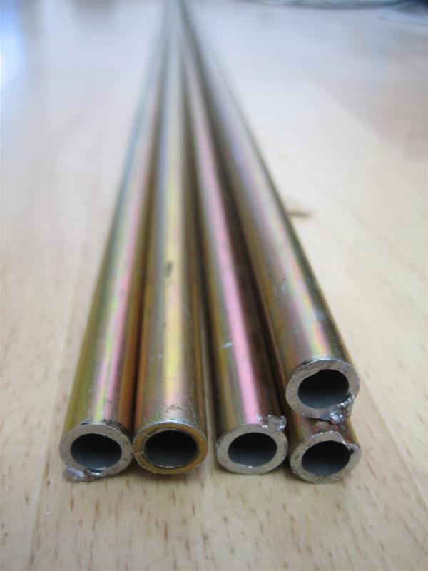

also ich hab ein mindesdruck von 150 bar, wenn die pumpe nichts macht. wenn ich die hydraulik pumpe an mach dann kommen schon 250 bar rüber, wenn der zylinder anschlägt kanns mal kurzfristig 400 bar sein. in zeitschriften habe ich gelesen, das es genau das richtige ist. ich hab die rohre heute bekommen. so sehen die aus:
ich möchte die selber biegen, da ich sehr viele machen muss und ich sicherlich des öfteren umbauen will / muss. das soll später showqualität haben und wird verchromt. darum will ich das selbst machen.

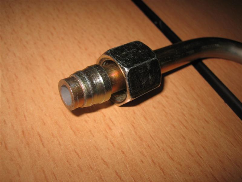

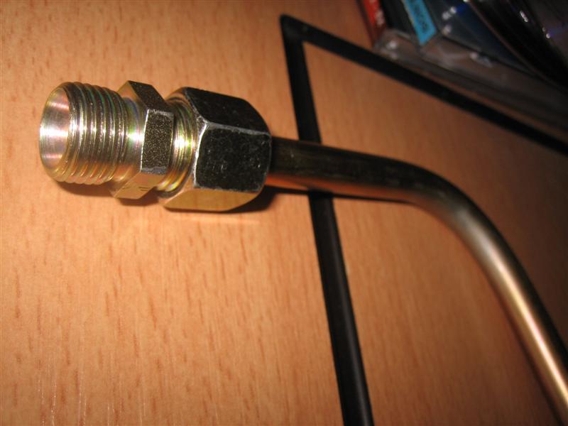

ich hab jetzt eine rohrbiegezange von ebay gekauft und muss sagen es geht ziemlich gut. mit den schneidringen scheint es auch ganz gut zu klappen. kann sich das jemand mal anschauen, ob ich alles richtig gemacht habe?
