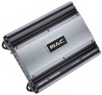

ich habe folgende dinge im auto:
MacAudio 4 kanalendstufe mit 1000 Watt
MacAudio 3 Wege Boxen(2-mal) insgesammt 300 Watt:
ein Kenwood radio mit 4mal 50 watt ausgängen (leider kein bild)
einen Subwoofer mit max 600 watt (leider auch kein bild)
Ich fahre nen Fiat Seicento:
und habe eine 12V 40ampere Batterie die serienmäßig drinne ist.
meine frage ist nun ob diese batterie für das soundsystem ausreicht
danke schonmal im voraus ((:

trudefreund - 57
102 Beiträge
Geschrieben am: 17.04.2009 um 21:04 Uhr
Zuletzt editiert am: 19.04.2009 um 01:30 Uhr
Mathematisch gesehen explodiert Dein Auto wenn Du blinkst oder die Hupe benutzt !!!!!!!!!
1000 W Verstärker, 200 W Radio, 400 W Zündung, 150 W Gebläse
==> Minimalverbrauch bei einer Baßspitze und 12 Volt = 146 Ampere !!!!!!! Booooom !
Eben nur rechnerisch ! Schau doch erstmal die Sicherungen des Verstärkers und des Radios an . Da wirst Du schon denn Leistungsbeschiss merken ! Ein Radio mit realen 4 x 50 Watt müßte mit dem normalen Leistungsfaktor mindestens eine Sicherung von 80 Ampere haben ! Ha, ha !!!
Es geht um Leistungsspitzen !
Alles einschalten und mittlere Drehzahl des Motors. Dann die Bordspannung bei Lautstärke testen. Geht sie unter 14,4 Volt wird die Baettrie nicht geladen. Mußt Du eben "von Hand" nachladen. Zwei Möglichkeiten bei starker Unterspannung : Eine Leistungsstufe der Batterie höher geht ( 54 AH) oder ein starker Kondensator, der bei Leistungsspitzen aushilft.
