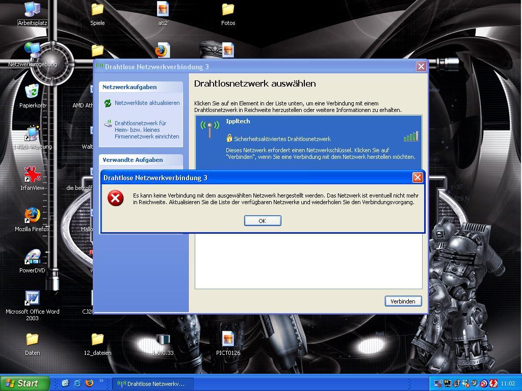

doch...sie hat eine Verbindung bekommen.
Dann kam immer eine fehlermeldung mit: Netzwerk nicht mher verfügbar, oder so.
Naja...ich bau sie jetzt dann mal wieder ein, mal sehn was dann kommt.

Ok:

Strange... Du hast allerdings nur die Windows XP Software zur Verwaltung des WLAN drauf, keine zusätzliche vom Hersteller?
Die »beißen sich« ganz gerne mal, hatte das Problem mit diversen WLAN-Adaptern, bei denen sich nicht nur die Treiber sondern eben auch eine Verwaltungssoftware mitinstalliert hat. Wohlgemerkt traten die Probleme nur bei XP auf, unter W2K (oder auch 98) lief die Software vom Hersteller problemlos.

Problem hat sich gelöst
nach nem Neustart, ging alles wieder einwandfrei.
@X_FISH
In Zukunft werd ich des Zeug vom Hersteller gleich wieder runterwerfen... :-D
(darum scheints ja bei mir jetzt zu gehen, die Treiber hat windows nämlich selbstständig installiert)
